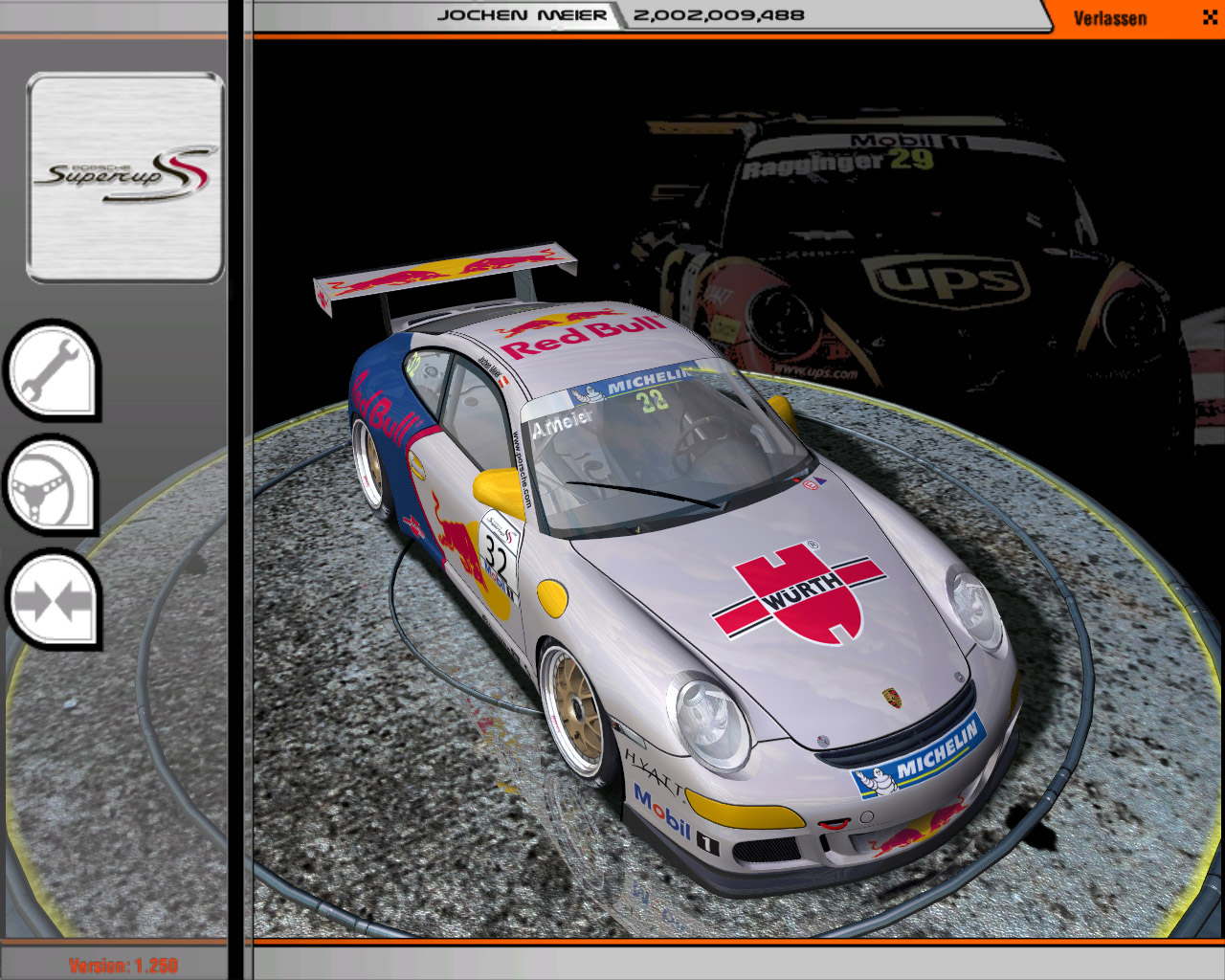

Hallo
habe das Problem, wenn ich mit euerem Template die Windows ändere auf meine Nummer "32" und Name "J.Meier"
und mit DXT5 abspeichere (Photoshop CS3 mit nvidia dds plugin) erscheint im Hintergrund der Name "Raija" und die Zahl "35"
wie speichere ich das richtig ab!!!
LG
Jochen
P.S.: GRATULATION der PCC2007 ist ein SAUGEILER Mod und mit meinem neuen SCHNELLEN Rechenr ist es von der Auflösung gewaltig!!!!!!!!!!!!!

Du mußt den Alpha Kanal der DDS uch noch bearbeiten. Die gibt ja an was transparent is und was nicht transparent is. Bei deiner Textur is im Alpha Kanal noch de ralte name und nummer drin.

lenagerda wrote:
wie und wo mache ich das ???
danke aber für die antwort
Im Photoshop oder wo speicherst Du Deine Skins und Texturen?
Dort auf Chanels (Kanäle) und den alpha auswählen. Dort mußte dann den Namen und Nummer austauschen.

lenagerda wrote:
ja aber ich schffe es nicht, da wenn ich nur alpha einblende kann ich den text nicht verändern!!!!!
scheibenkleister!!!
hilfe :-)
Du mußt den Text manuel erstellen und dann in den Alpha Kanal einfügen, alten vorher rauspinseln...der Alpha Kanal is ja ne Textur und keine Ebene wo man den Text einfach ändern kann!
Ich machs immer so: Ich blende alles aus dem Template aus bis auf den Text und die Nummern, dann füge ich diese layer zu einem zusammen und kopiere den in den alpha kanal ein. Vorher halt im Alpha kanal mit der passenden grauen Farbe die alte nummer wegpinseln!

hallo
DANKE für deinen Tipp mit der Windschutzscheibe hat TOLL funktioniert!!!!!! :-) :-)

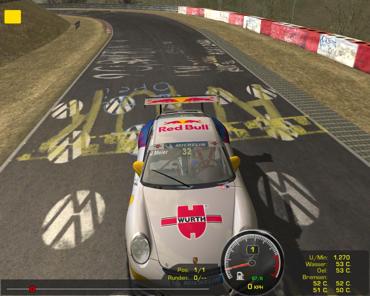

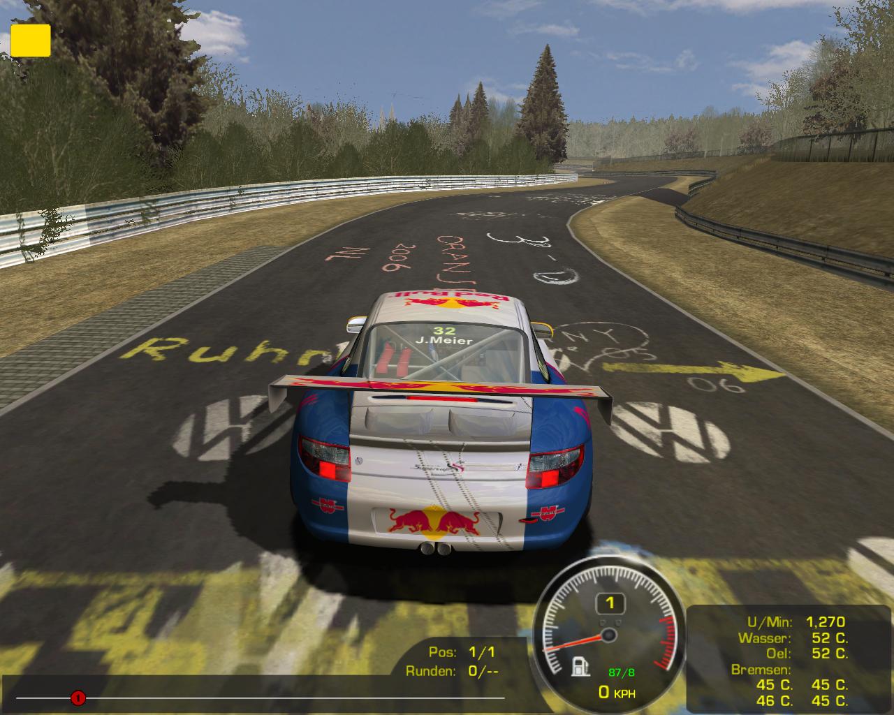

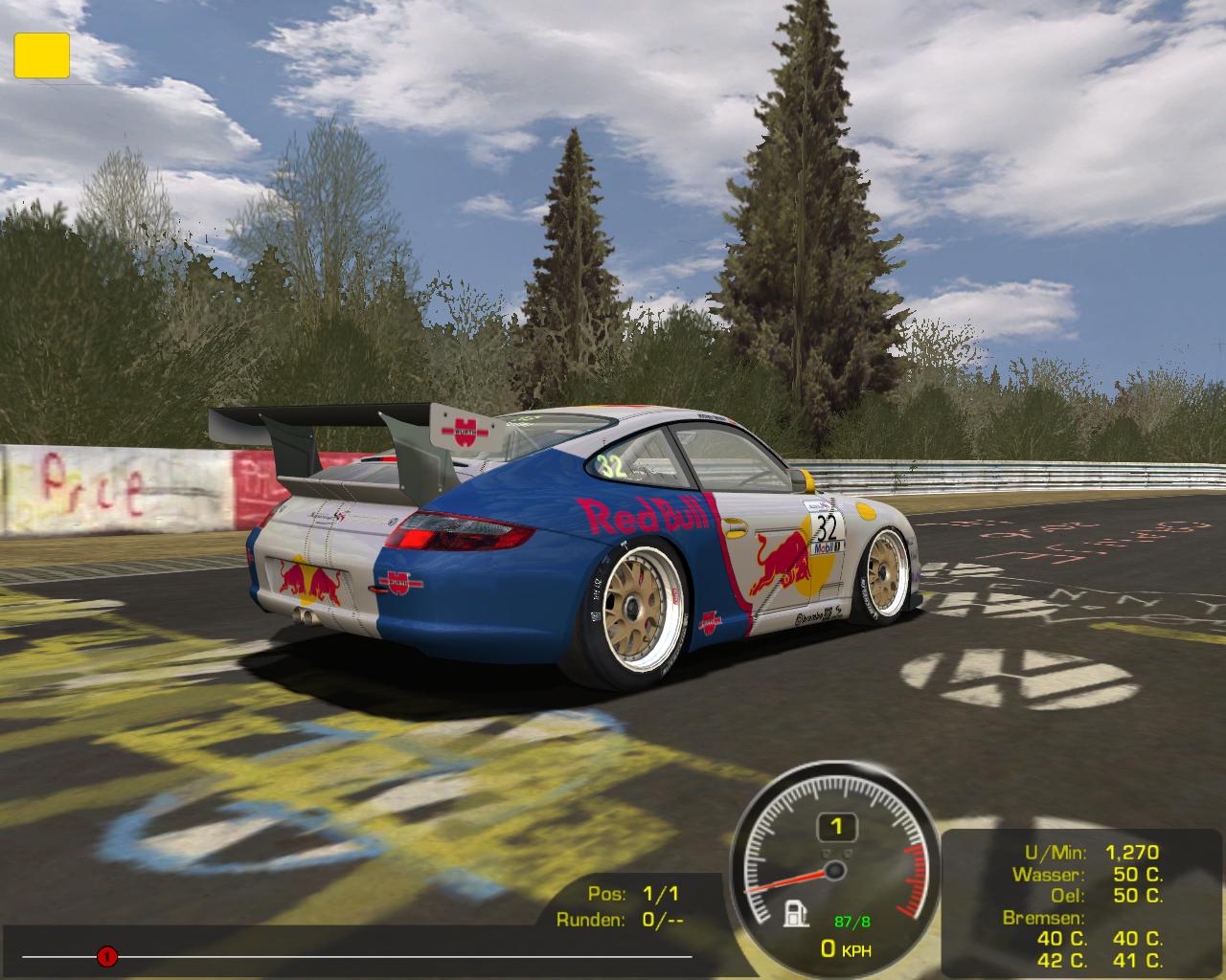

aber wie kann ich noch die Supercupsteifen ( bei Türen und im heck und vorne Links ) siehe Bilder wegbringen, und um ein Feedback von meinem Skin.
Lg
Jochen Meier
DANKE :-)

Die Streifen auf der Textur bekommst DU weg indem Du Car Details auf Maximum stellst oder diese Bump Map benutzt.
Skin ansich is recht gut, aber ich persönlich kann keine Redbull Designs mehr sehen! ;-)
