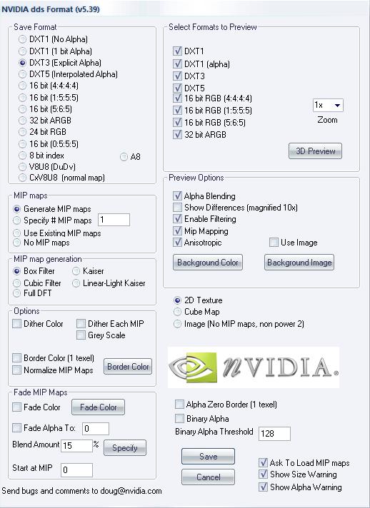

Hi, hab nen Wagen gepaintet, allerdings hätte ich gern das der Wagen ingame Matt ist, sprich das der Wagen garnicht spiegelt...
Geht das?
Kann auch ein bisschen spiegel, nur halt so wenig wie möglich... Mir wurde gesagt das man das hier einstellt, nur wie stell ich das ein?

ganz normal abspeichern wie immer, aber den alpha kanal schwarz machen wo es nicht spiegeln soll.
 Post subject: Re: Textur "Matt" machen
PostPosted: 17.11.2007 11:00
Achso OK, ich werds Probieren! Danke ;)
