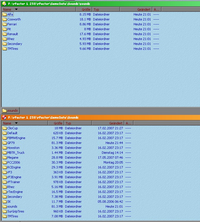

Woran könnte es liegen, das ich in nem Mod kein Motorgeräusch habe?
Die dateien und so sind alle da, auch die Nebengeräusche, wie Reifen, Fahrtwind etc, kann ich hören.
Geht nur bei der jeweilig ausgewählten Rennserie, also nicht "All Tracks & Cars" :gruebl :evil:

Neenee, hat Timo mich auch grad gefragt. Es ist beim GP79-Mod. Mir ist aufgefallen, das nach der Installation (is'n Installer), zusätzlich einen ordner SOUNDS in dem ordner SOUNDS kopiert wird, also doppelt, einmal richtig, einmal falsch demnach, aber egal wie man es macht, die eigenen und die der anderen Geräusche des Motors hört man nicht.
So sieht das Strukturmäßig aus:
(ferner ist, wenn man den GP79-Ordner weiter oben öffnet, dieselben dateien in derselben Struktur drin)

Tom hat vergessen zu sagen, was das Problem war:
Rennserie war auf "All Track and Cars" eingestellt.
Die Rennserien-Mods mögen sowas gar nicht so gern, manche bringen Fehlermeldungen, bei anderen funktioniert irgendwas nicht, so wie der Sound in diesem Fall.
Rennserie auf den Mod eingestellt und schon funktioniert auch der Sound.
Leider ein konzeptioneller Mangel bei rFactor, daß bestimmte Komponeten nur dann von rFactor gefunden werden, wenn der entsprechende Mod eingestellt ist.

Das ist kein Magel, es ist ein Feature :mrgreen:
Der "All Car Mod" funktioniert solange, wie in *rfm des jeweiligen Mods kein anderes Vehicle oder Soundverzeichnis eingetragen ist, sobald da ein Eintrag drin steht, durchsucht rFactor nicht mehr alle Verzeichnisse, sondern nur die in der rfm gesetzten, das beschleunigt dann den Programmstart.
Wenn man die Einträge in der *.sfx und in den *.gen Dateien ändert, und dann in der *.rfm die Einträge für VehicleSoundpath und VehicleSound entfernt, dann sind diese Farzeuge auch mit anderen mischbar.
Hab mich sehr intensiv mit der Sache beschäftigt, meinTool erledigt die Änderungen auf Knopfdruck und machts auch wieder rückgängig, damit für Online Rennen alles wieder so ist, das keine Mismatches entstehen. Hab allerdings nie Feedback erhalten, obs rückgängig machen auch fehlerfrei funktioniert, sah aber so aus :mrgreen:
