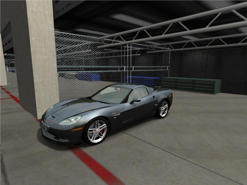

bei mir gehts net:(
kommt nur folgende meldung
irgendjmd ne ahnung was ich da machen kann?
edit funzt jetzt doch. dx nochmal neu installiert :)
edit 2: das plugin fetzt :clap :hrhr

lag an der dx9 installation. war net die aktuellste vom märz sondern irgendwas vorher
daran lags
